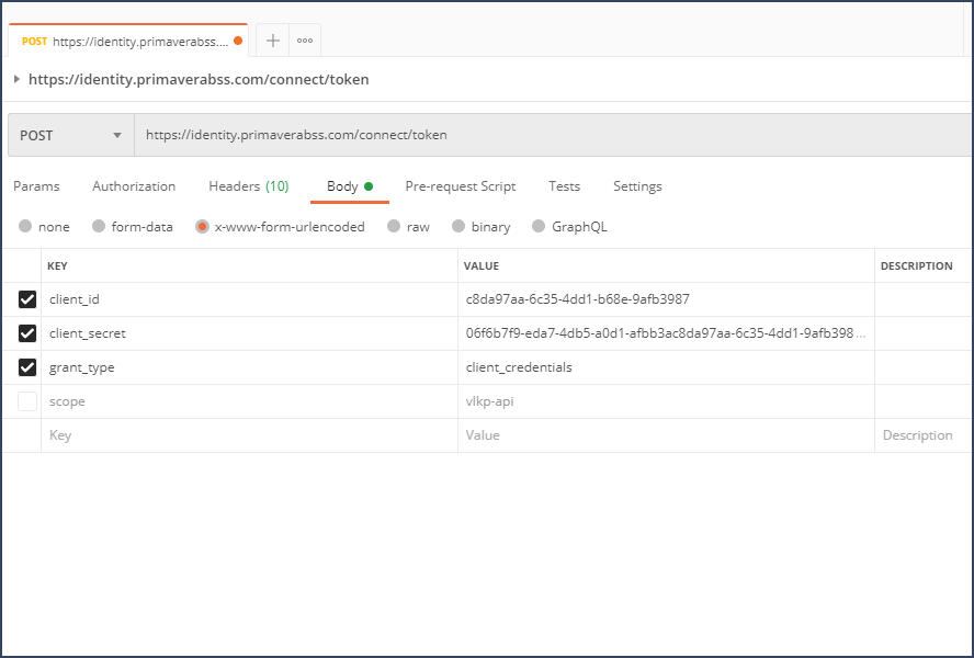

Para obter o token de autenticação deve seguir os seguintes passos:
  1. Fazer a chamada ao Primavera Identity(https://identity.primaverabss.com/connect/token), colocando o clientId, client_secret enviados no email de registo da web api.
  2. Exemplo da chamada pelo postman

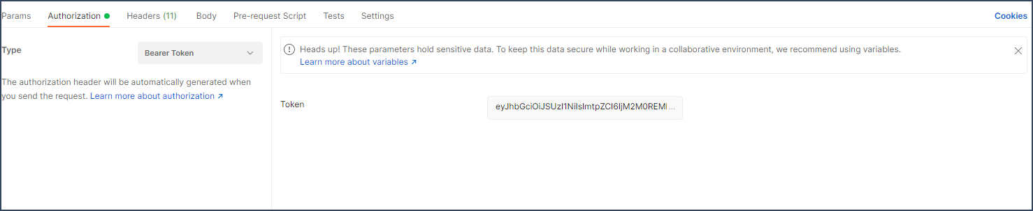

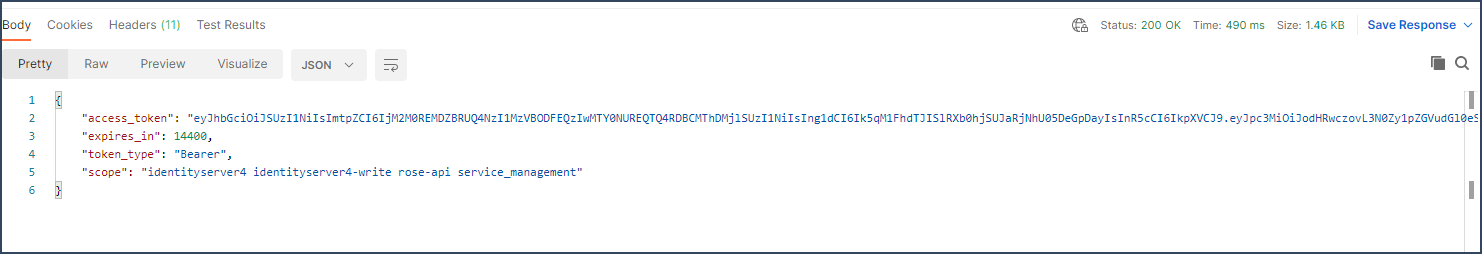

  1. Após a execução da chamada é retornado o token de autenticação.
  2. O token de autenticação é necessário para fazer as chamadas a métodos específicos do produto, por exemplo, para obter a lista de equipamentos.
