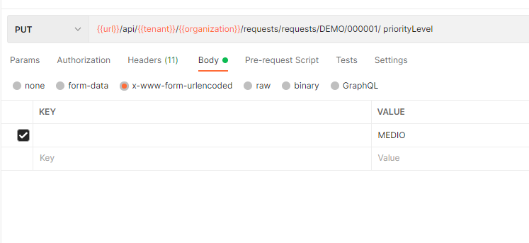

Exemplo do body para alterar o atributo do pedido:
Selecionar:
  1. x-www-form-urlencoded
  2. na coluna VALUE colocar o valor do atributo que pretende alterar.
Exemplo: Alteração do nivel de prioridade do pedido 000001.
