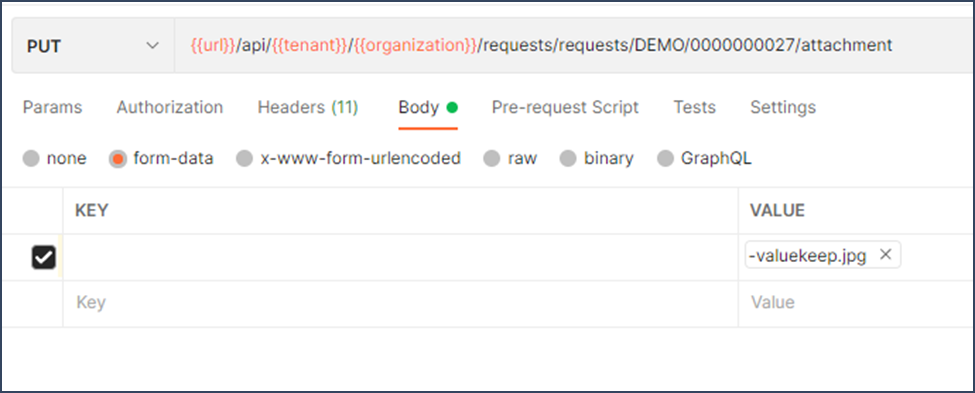

Este método permite adicionar um anexo a um pedido.
O método a utilizar para adicionar um anexo a um Pedido é:
PUT {{url}}/api/{{tenant}}/{{organization}}/requests/requests/{{companyKey}}/{{requestKey}}/Attachment
Os parâmetros no método são:
- companyKey: chave da empresa;
- requestKey: chave do pedido;
O ficheiro do anexo deve ser passado por "form-data" tipo "file".
O ficheiro deve ser inferior a 4mb.
