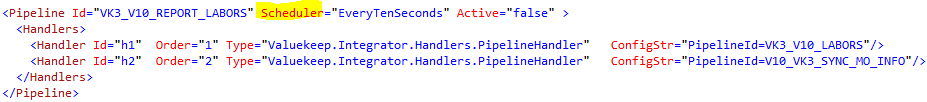

A frequência de execução de um pipeline é definida através do scheduler expresso na configuração do pipeline. O catálogo de Schedulers presente na solução disponível como exemplo base, poderá ser customizado com a inclusão de novos itens, com recurso ao utilitário Valuekeep Integrator SDK.

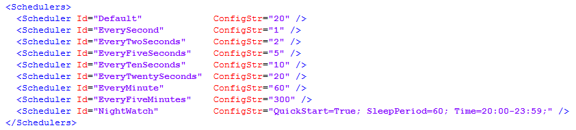

A definição de um Scheduller é sintetizada na definição de dois atributos:
- Id: identificação ou designação do scheduler;
- ConfigStr: string de configuração que representa a frequência de execução, obtida com recurso ao utilitário ou expressa em segundos.
A Api da Valuekeep deverá apenas ser consultada com um mínimo de 5min (300 segundos). Qualquer scheduler identificado acima serve meramente como exemplo.
