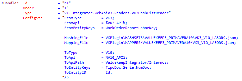

A imagem seguinte exemplifica o uso de um serviço de reading.
