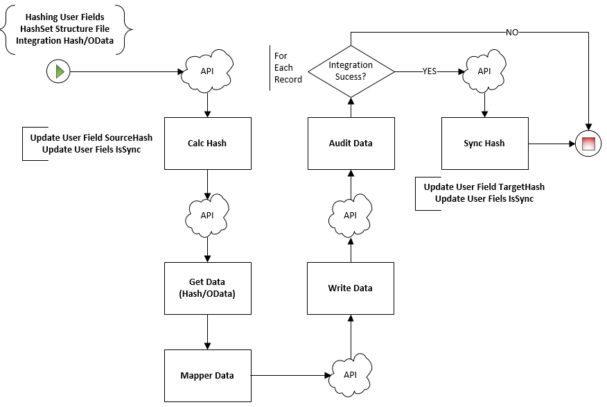

plugin VALUEKEEP V3 – Valuekeep Integrator, disponibiliza na sua pasta de instalação: <Install Path>\VKPlugin\SAMPLES\CONFIGS,  uma solução de integração (VK3_V10_Integration.config),  que poderá ser reutilizada como exemplo base, a qual poderá ser customizada de acordo com os processos de integração definidos em âmbito de implementação. O exemplo em concreto, contextualiza uma solução de integração entre os sistemas VALUEKEEP V3 e PRIMAVERA ERP V10.
A configuração de uma solução é definida no Integration.Config, ficheiro que contém a definição completa do contexto de execução dos pipelines.
Conceptualmente, a solução disponibilizada como exemplo base reúne um conjunto de exemplos de pipelines  cuja definição é baseada na seguinte estrutura.
