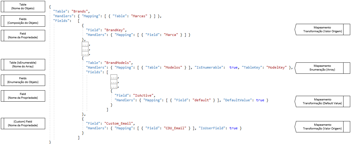

A sintaxe e semântica aplicada na transformação de dados é definida num contexto modelar e de fácil interpretação, recorrendo a um formato ou protocolo (JSON - JavaScript Object Notation) de representação de dados, baseado na linguagem de programação JavaScript, o qual permite definir uma estrutura de transformação padronizada.
Deste modo a sintaxe aplicada no processo de transformação de dados obedece às regras e princípios definidos no formato da linguagem JSON, nomeadamente: tipos de dados, propriedades,  objetos, arrays, etc..
Em termos semânticos, adoptou-se uma estrutura que poderá ser reutilizada em qualquer plugin, de forma a satisfazer o intercâmbio de dados entre diferentes sistemas. Esta estruturação semântica baseia-se no seguinte modelo conceptual:
  1. Table: identificação (nome) do objeto ou array na estrutura JSON do sistema destino;
  2. Fields: definição da estrutura de um objeto ou array (por exemplo, a composição dos atributos de uma determinada entidade);
  3. Field: identificação (nome) da propriedade à qual será atribuído o valor transformado (por exemplo, o nome de um atributo de uma determinada entidade);
  4. Handlers: especificação (propriedades) aplicar no mapeamento e transformação de dados (atribuição do valor transformado em função do mapping aplicado).
