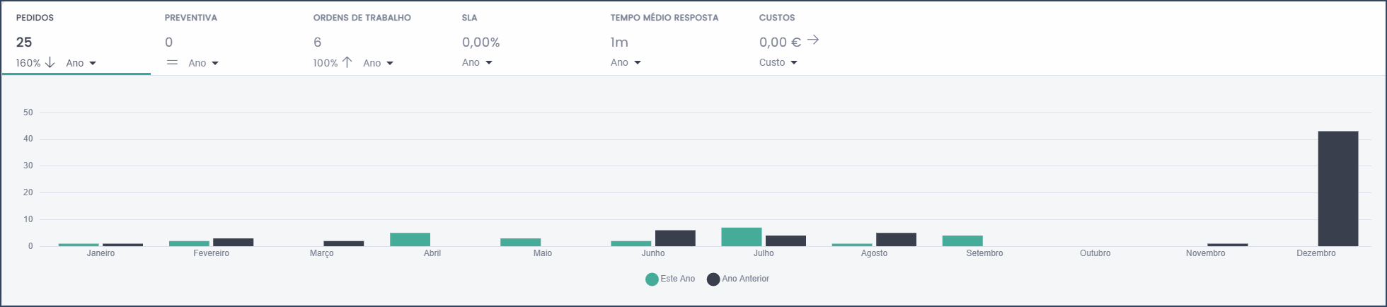

Dashboard de Visão Global
Este dashboard apresenta o seguinte conjunto de gráficos:
  1. Pedidos: Apresenta o número de pedidos criados pelo utilizador, em comparação com o homólogo. Apenas deve poder ver pedidos onde o  tipo de pedido não tem Oficina definida por omissão e o tipo de pedido tem uma Oficina definida por omissão onde o utilizador é gestor. Esta informação pode ser agrupada por: Ano, Estado e Tipo. Este gráfico têm um indicador com o número total de pedidos.
  2. Preventiva: Apresenta o número de preventivas criadas pelo utilizador ou das oficinas onde ele é gestor, em comparação com o homólogo. Esta informação pode ser agrupada por: Ano e Execução. Este gráfico têm um indicador com o número total de preventivas.
  3. Ordens de trabalho: Apresenta o número de ordens de trabalho criadas pelo utilizador ou das oficinas onde ele é gestor, em comparação com o homólogo. Esta informação pode ser agrupada por: Ano, Estado e Tipo. Este gráfico têm um indicador com o número total de ordens de trabalho.
  4. SLA (Service Level Agreement):  Apresenta a % de cumprimento do SLA, em comparação com o homólogo. Esta informação pode ser agrupada por: Ano e Tipo.
  5. Tempo médio de resposta:  Apresenta o tempo médio de resposta. Esta informação pode ser agrupada por: Ano e Tipo. A informação no gráfico é apresentada em horas e tem em comparação o Tempo Médio de Aprovação, Tempo Médio de Abertura e Tempo Médio de Execução.
  6. Custos: Apresenta os custos. Esta informação pode ser agrupada por:  Custo, Tipo e Ano.

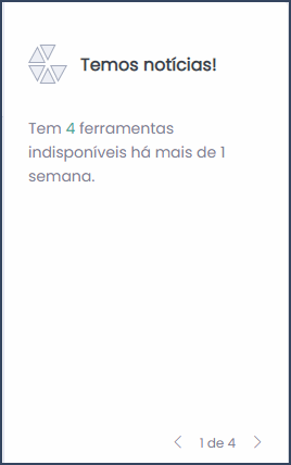

No mesmo dashboard é exibido os seguintes insights:
  1. Ordens de trabalho por fechar há mais de 30 dias; Aqui incluiem-se todas as ordens de trabalho em que o utilizador é gestor das oficinas e que se encontrem num estado anterior ao estado final e não cancelado, há mais de 30 dias.
  2. Equipamentos indisponíveis há mais de 7 dias;
  3. Ferramentas indisponíveis há mais de 7 dias;
  4. Localizações indisponiveis há mais de 7 dias.
Em cada insight existe um indicador que ao clicar sobre o mesmo, abrirá uma lista com a informação detalhada de cada um.

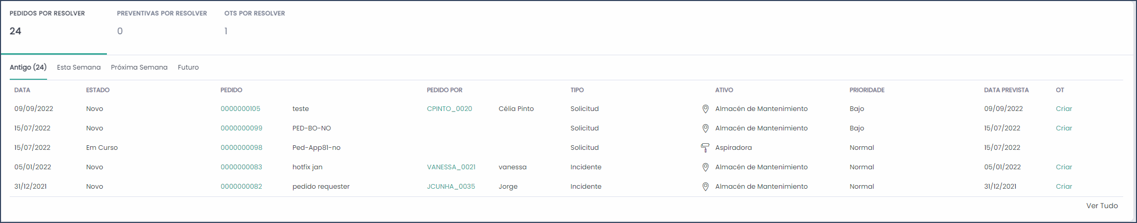

Dashboard da Área Operacional
O dashboard da área operacional apresenta um top cinco das seguintes listas:
  1. Pedidos por resolver: Apresenta uma lista dos pedidos que não estão no estado final nem cancelado.  Apenas deve poder ver pedidos onde o  tipo de pedido não tem Oficina definida por omissão e o tipo de pedido tem uma Oficina definida por omissão onde o utilizador é gestor;
  2. Preventivas por resolver: Apresenta uma lista das preventivas criadas pelo utilizador ou das oficinas onde ele é gestor;
  3. Ordens de Trabalho por resolver: Apresenta uma lista das ordens de trabalho criadas pelo utilizador ou das oficinas onde ele é gestor e que não estão no estado final nem cancelado;
As listas estão agrupadas por 4 espaços temporais:
  1. Antigo;
  2. Esta Semana;
  3. Próxima Semana;
  4. Futuro.
Em cada uma das listas existe a opção "Ver Tudo" que apresenta a lista completa.
