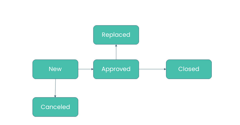

Qual é o fluxo de trabalho das preventivas?
O fluxo de trabalho das preventivas tem estes estados:
Estado
Notas
Novo
Estado inicial.
Permite alterações
Aprovado
Não permite alterações.
Cria os eventos da preventiva.
Fechado
Estado final.
Substituído
Estado final.
Estado interno das versões anteriores de uma preventiva.
Cancelado
Estado final.
O esquema seguinte mostra como se processam as transições entre estados:
