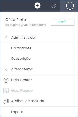

Para adicionar utilizadores ao Valuekeep CMMS deve:
  1. Aceder à área pessoal, através do ícone no canto superior direito;
  2. Selecionar Utilizadores, que abrirá uma nova página;
  3. Preencher os campos com os dados do utilizador;
  4. Selecionar o perfil que pretende associar a este utilizador;
  5. Clicar em Convidar Utilizador;
  6. O utilizador irá receber um email com todos os dados de acesso ao produto.
