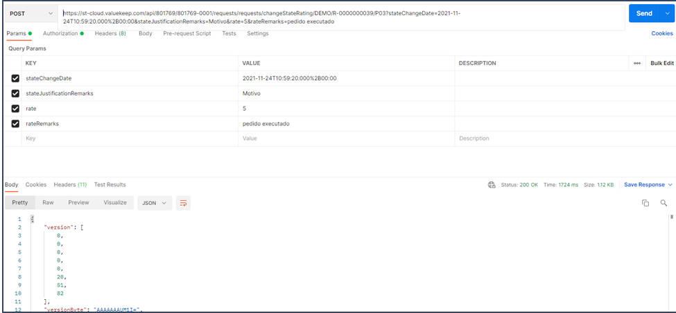

Cuando este método esejecutado con éxito, devuelve un HttpStatusCode.OK con la información de lamodificación de estado.
Ejemplo de los parámetrosen el método:
POST{{url}/api/{{tenant}}/{{organization}}/requests/requests/changeStateRating/{{companyKey}}/{{requestKey}}/{{schemaEntityStateKey}}?stateChangeDate=2021-11-24T10:59:20.000%2B00:00&stateJustificationRemarks=Motivo&rate=5&rateRemarks=pedidoexecutado
