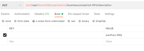

Ejemplo del cuerpo para modificar el atributo de la pieza/servicio:
Seleccionar:
  1. x-www-form-urlencoded
  2. En la columna VALUE introducir el valor del atributo que desea modificar.
Ejemplo: Modificación de la descripción de la pieza I-0012.
Cuando este método es ejecutado con éxito, devuelve un HttpStatusCode.200 OK.
