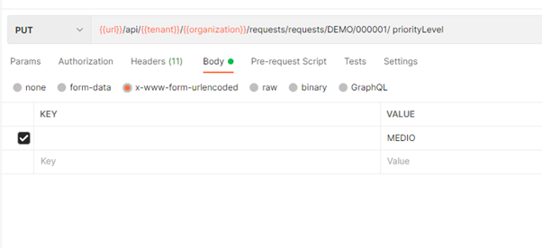

Seleccionar:
  1. x-www-form-urlencoded
  2. En la columna VALUE introducir el valor del atributo que desea modificar.
Ejemplo: Modificación del nivel de prioridad de la solicitud 000001.
