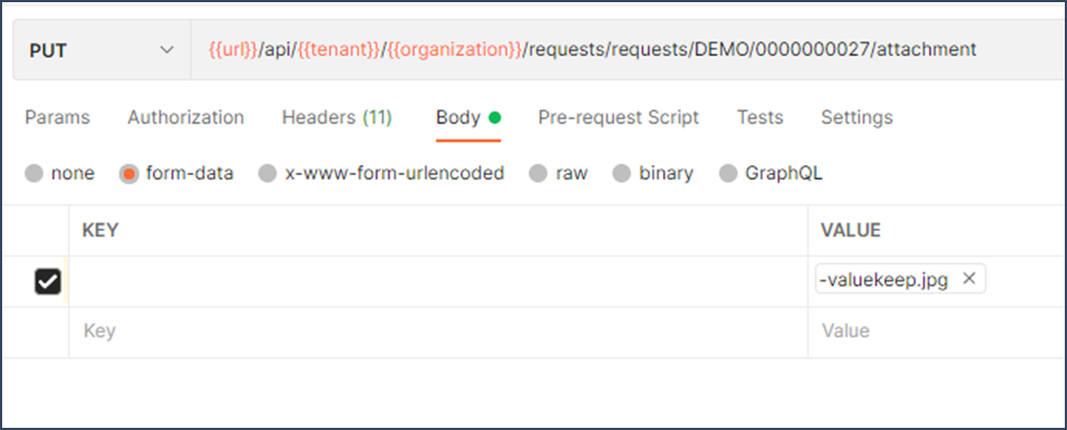

Este método permite añadir un adjunto a una solicitud.
 El método para usar para añadir un adjunto a una solicitud es:
 PUT {{url}}/api/{{tenant}}/{{organization}}/requests/requests/{{companyKey}}/{{requestKey}}/Attachment
 Los parámetros del método son:
  1. companyKey: clave de la empresa;
  2. requestKey: clave de la solicitud;
 El archivo del adjunto debe ser "form-data", tipo "file".
El archivo debe ser inferior a 4 mb.
