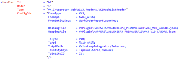

El plugin ofrece los siguientes readers que deben ser usados en función de la viabilidad y técnica aplicada.
  1. VK3HashListReader: usa la configuración del hashset (definida en el archivo de hashing) para obtener la información a sincronizar / integrar. La información transmitida se restringe exclusivamente a los atributos suministrados en el hashset, incluyendo los filtros aplicados;
  2. VK3FullHashListReader: usa la configuración del hashset (definida en el archivo de hashing) para obtener la información a sincronizar / integrar. La información transmitida corresponde a una solicitud get de la entidad, o sea, la configuración del hashset solo es usada para obtener el subset (filtro condicional).
  3.  VK3ODataReader: usa la configuración de una query OData (definida en el archivo) para obtener la información a sincronizar / integrar. La información transmitida se restringe exclusivamente a la suministrada en la query ODATA, incluyendo los filtros aplicados;
La imagen siguiente ejemplifica el uso del servicio de reading.
