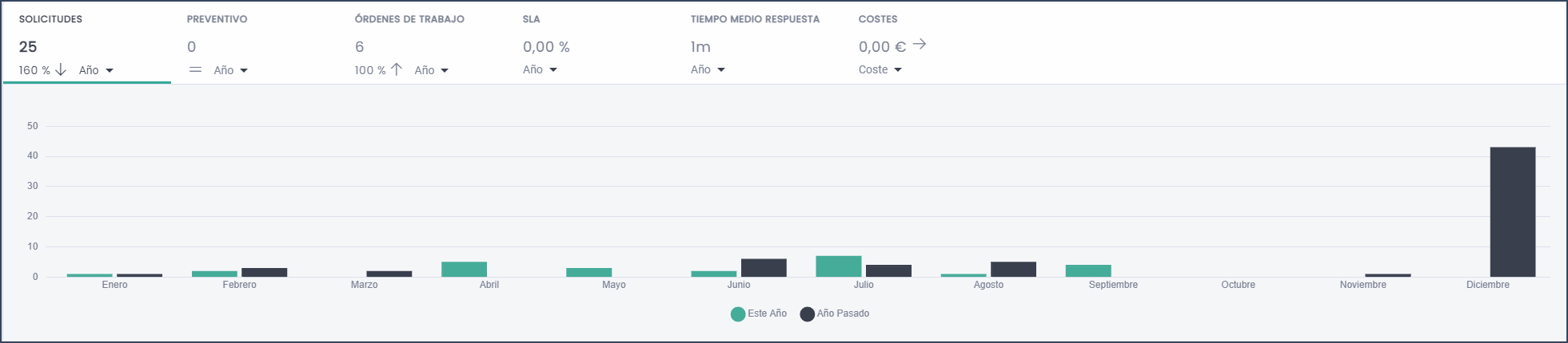

Panel de Visión Global
Este panel presenta el siguiente conjunto de gráficos:
  1. Solicitudes: Presenta el número de solicitudes creadas por el usuario, en comparación con el año anterior. Esta información puede ser agrupada por: Año, Estado y Tipo. Este gráfico tiene un indicador con el número total de solicitaciones.
  2. Preventivo: Presenta el número de preventivos creados por el usuario o de los talleres que gestiona, en comparación con el año anterior. Esta información puede ser agrupada por: Año y Ejecución. Este gráfico tiene un indicador con el número total de preventivos.
  3. Órdenes de trabajo: Presenta el número de órdenes de trabajo creadas por el usuario o de los talleres que gestiona, en comparación con el año anterior. Esta información puede ser agrupada por: Año, Estado y Tipo. Este gráfico tiene un indicador con el número total de órdenes de trabajo.
  4. SLA (Service Level Agreement):  Presenta el % de cumplimiento do SLA, en comparación con el año anterior. Esta información puede ser agrupada por: Año y Tipo.
  5. Tempo medio de respuesta:  Presenta el tiempo medio de respuesta. Esta información puede ser agrupada por: Año y Tipo. La información en el gráfico es presentada en horas compara el Tiempo Medio de Aprobación, el Tiempo Medio de Apertura y el Tiempo Medio de Ejecución.
  6. Costes: Presenta los costes. Esta información puede ser agrupada por:  Coste, Tipo y Año.
En el mismo panel se presentan los siguientes insights:
  1. Órdenes de trabajo por cerrar hace más de 30 días; Aquí están incluidas todas las órdenes de trabajo en que el usuario es gestor de los talleres y que estén en un estado anterior al final y no cancelado, hace más de 30 días.
  2. Equipamientos indisponibles hace más de 7 días;
  3. Herramientas indisponibles hace más de 7 días;
  4. Localizaciones indisponibles hace más de 7 días.
En cada insight existe un indicador abrirá una lista con la información detallada de cada uno al hacer clic.
