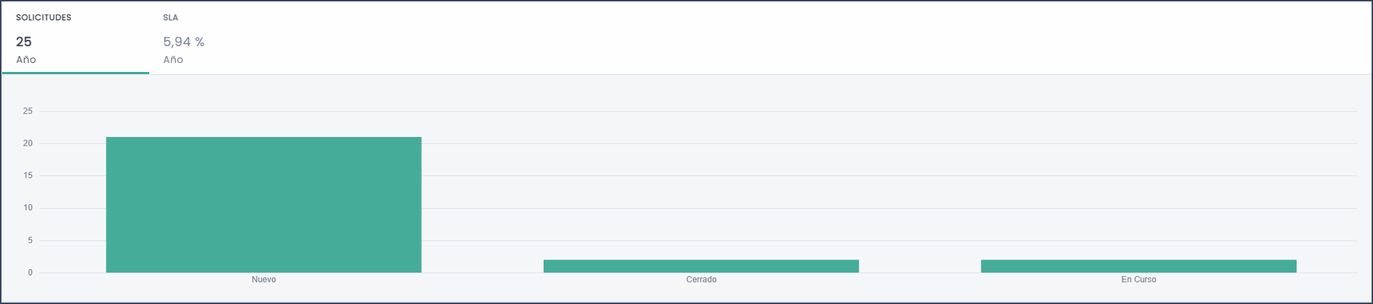

Este panel presenta un conjunto de dos gráficos (Solicitudes y SLA) y un Insight (solicitaciones por cerrar hace mas de 7 días).
  1. Solicutudes enseña el número de solicitaciones creadas por el usuario y solicitaciones de los activos en su nivel de acceso, agrupados por estado. Este gráfico tiene un indicador con el número total de solicitaciones.
  2. SLA - presenta el % de cumplimiento del SLA. Este gráfico presenta el número de solicitaciones que cumplen o no el indicador de SLA.
*El indicador de SLA corresponde al porcentaje de cumplimiento global del SLA relativo a todas los solicitaciones que el usuario ha creado y todas las solicitaciones de activos en su nivel de acceso.
Cabe referir que el valor es cumulativo. La fórmula es: n.º de Solicitudes que han cumplido el SLA/n.º total de Solicitudes.
Una Solicitudes cumple el Service Level Agreement si la fecha de fin ha sido cumplida y si es anterior de la fecha final prevista. Si la fecha de fin de SLA no está introducida, solo cumple si es anterior a la fecha actual.
Para este indicador solo son consideradas solicitudes que no están en el estado configurado como "cancelado".

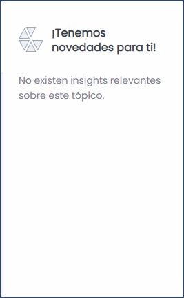

El presente Insight indica el número de solicitudes que están por cerrar hace mas de 7 días.
Cabe referir que se considera una solicitud por cerrar cuando esta está en un estado anterior al estado configurado como final.

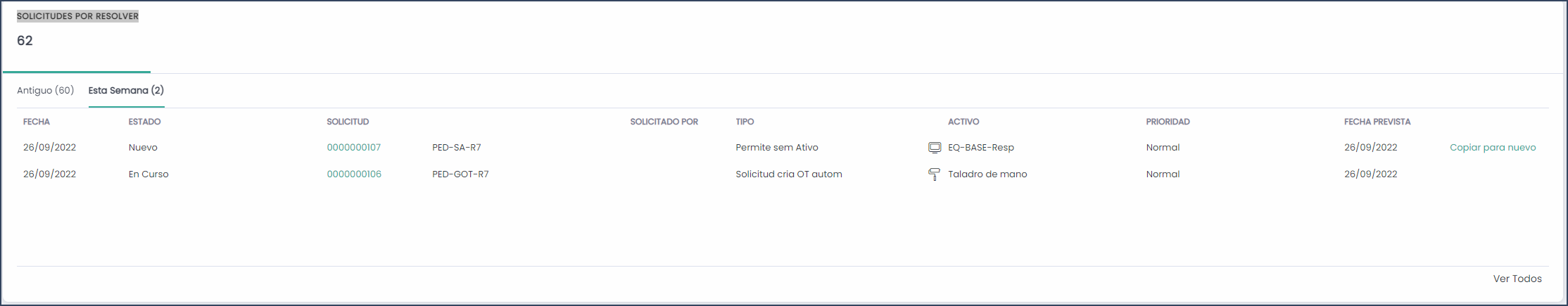

El panel del área operacional presenta un top cinco de la lista de las solicitudes que no están en el estado final ni cancelado:
  1. Antiguo – corresponde a todas las solicitudes existentes hasta el inicio de la semana actual;
  2. Esta Semana – corresponde a todas las solicitudes de esta semana;
Al hacer clic en "Ver todo", se presenta una tabla con todas las solicitudes que no están en el estado final o cancelado
