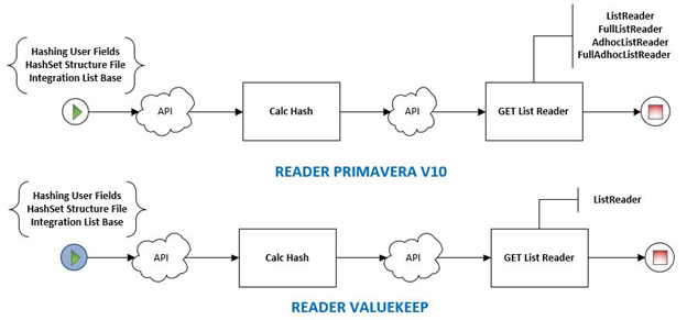

Los  readers disponibles en el plugin PRIMAVERA V10 – Valuekeep Integration tiene como objetivo dotar los sistemas (PRIMAVERA ERP V10 e Valuekeep) de mecanismos que reduzcan el número de solicitudes y permitan al implementador/integrador de una forma simples personalizar las solicitudes de lectura de acuerdo con los procesos de negocio solicitados.
El objetivo del reader es identificar en el sistema de origen el subset de información que requiere integración con el sistema de destino, preservando cuestiones de desempeño de los servicios. Para ello, para potencializar estos principios se ha adoptado la siguiente metodología:
  1. Sistema de Hashing: el subset de información es controlado por una técnica de hashing aplicada en el sistema de origen (podrá consultar información adicional sobre esta técnica en el artículo: Pipelines – Hashing):
  2. Listas Aplicacionales: el resultado del subset de información es obtenido a través del recurso de listas aplicacionales, disponibles en los dos sistemas (podrá consultar información adicional sobre este procedimiento en el artículo: Pipelines – Listas).
La siguiente imagen muestra la técnica aplicable en el plugin para obtener la información que será integrada.
