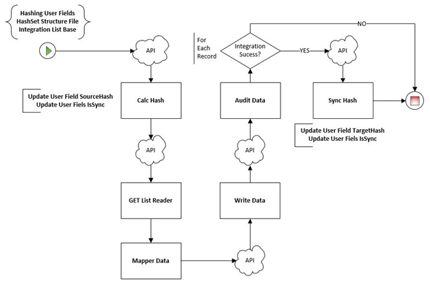

El plugin adopta un control de versiones con base en un sistema de hashing. Cada pipeline tiene un control de versiones, o sea, tiene una clave de hashing que permite identificar si el subset de información (hashset) aún no ha sido objeto de integración o si eventualmente ha sufrido alguna modificación en sus datos, solicitando para ello una nueva integración.
Esta técnica de hashing es aplicable a un segmento de información (hashset), o sea, permite identificar los atributos que componen la clave de hashing (ignorando, así, solicitudes de integración cuando la entidad sufre modificaciones en atributos que no existen en la composición de la clave).
Todos los pipelines tienen una clave de hashing (definida con recurso a campos del usuario) en el PRIMAVERA ERP V10 y un archivo de hashing (definido en formato JSON), para control de versiones. Si una entidad física (tabla) tiene diversos pipelines, deberán ser creadas tantas claves de hashing cuanto el número de pipelines derivados de la tabla (podrán eventualmente compartir el archivo de hashing).
 Composición (Campos del Usuario) de la Hashing Key de un Pipeline:
  1. SourceHash: atributo usado para cálculo del hash en el sistema (calculado siempre que se realiza una solicitud de lectura);
  2. TargetHash: atributo usado para preservar el valor del hash en el sistema (actualizado siempre que se realiza una integración con éxito);
  3. IsSync: atributo usado en las listas de integración como filtro condicional (este atributo indica si el registro ya se ha integrado, es controlado por la comparación de los valores de los atributos “SourceHash” y “TargetHash”);

La imagen siguiente presenta la metodología conceptual del proceso de hashing soportado por el plugin.
