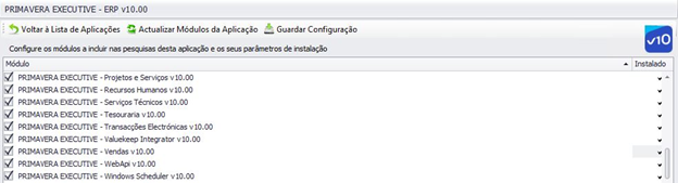

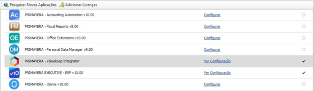

1.Configuración de la aplicación Valuekeep Integrator:
2.Configuración del módulo Valuekeep Integrator, disponible en la aplicación Valuekeep Integrator (se recomienda que la carpeta de instalación corresponda a la carpeta de instalación de la solución Valuekeep):
3.Configuración del módulo aplicacional Valuekeep Integrator, disponible en la
aplicación PRIMAVERA ERP V10:
4.Instalación de los módulos configurados en los ítems anteriores.
