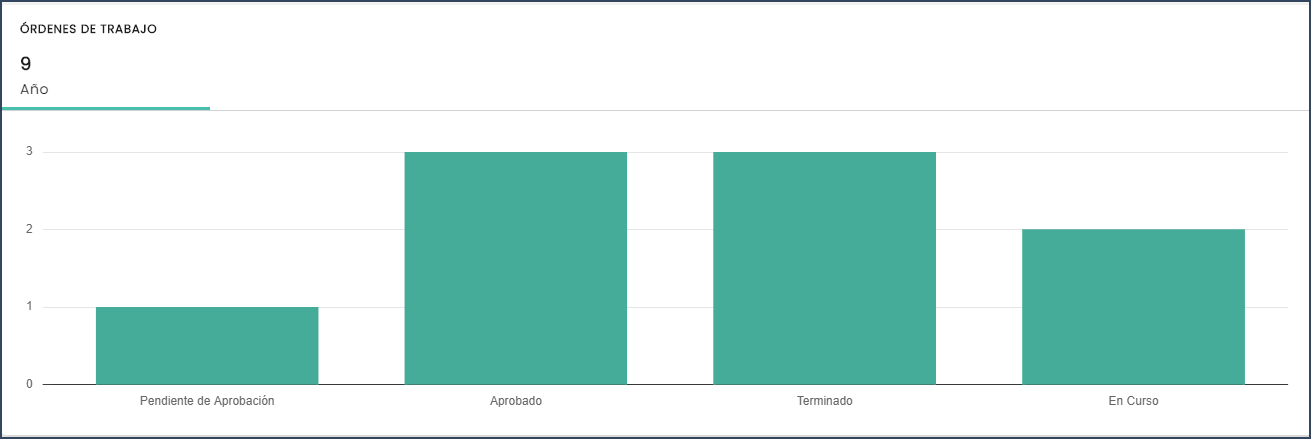

Panel de Gestión de Trabajo
Este panel está dividido en 3 secciones:
  1. Órdenes de trabajo - Número de órdenes de trabajo asignadas al técnico en el año en curso;
  2. Gráficos - Estado de las órdenes de trabajo asignadas al técnico;
  3. Insights - Número de órdenes de trabajo cuya fecha de SLA termina en el día actual.

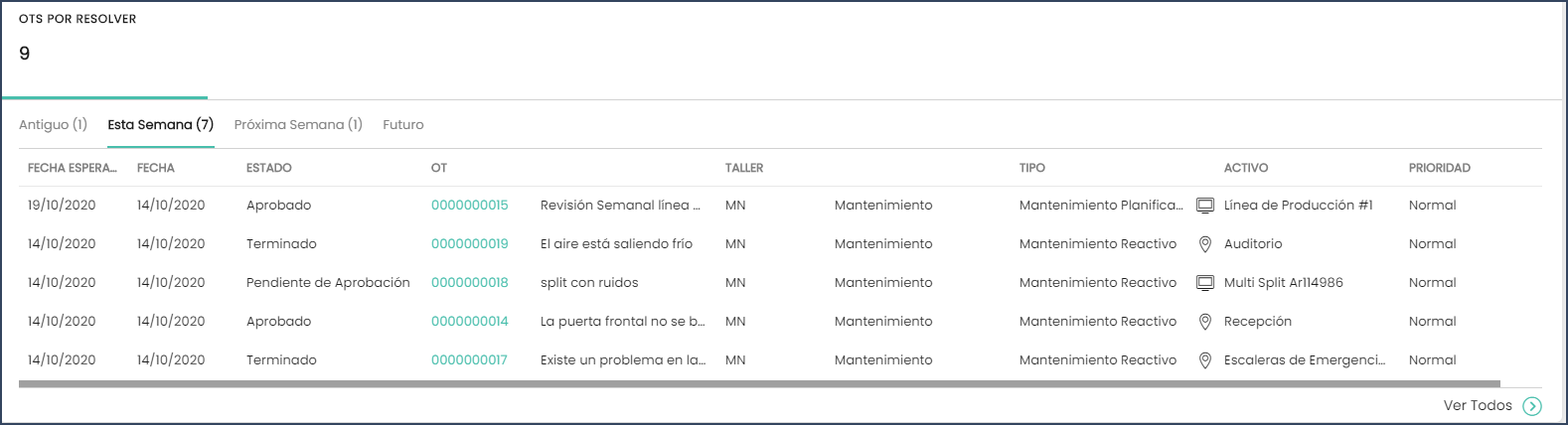

Panel Operacional
El panel operacional muestra la lista de órdenes de trabajo asignadas al usuario realizado y las divide en:
  1. Antiguo - corresponde a todas las órdenes de trabajo existentes hasta el inicio de la semana actual;
  2. Esta semana - corresponde a todas las órdenes de trabajo de esta semana;
  3. Próxima semana - corresponde a todas las órdenes de trabajo de la próxima semana;
  4. Futuro - corresponde a todas las órdenes de trabajo después de la próxima semana.
El filtro que se utiliza para emparejar cada registro con su campo correspondiente es el de Fecha esperada.
