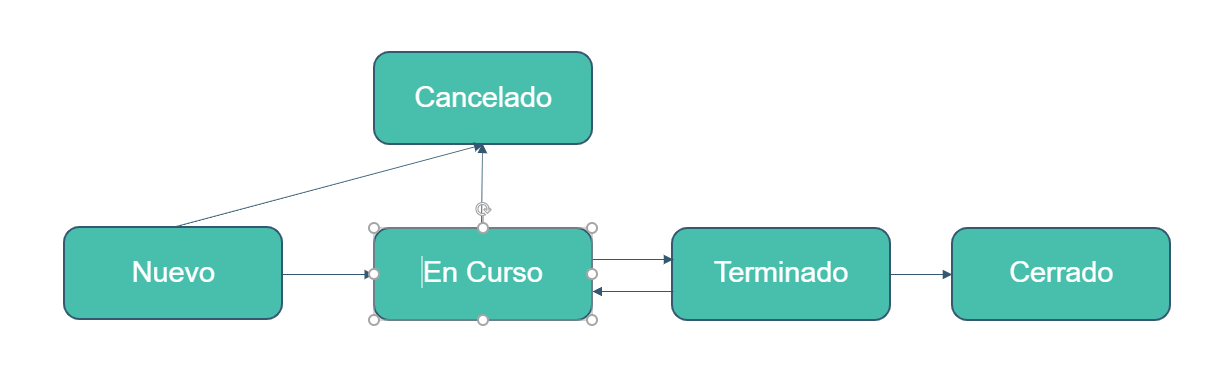

El
siguiente esquema muestra como procesar las transiciones entre estados:
