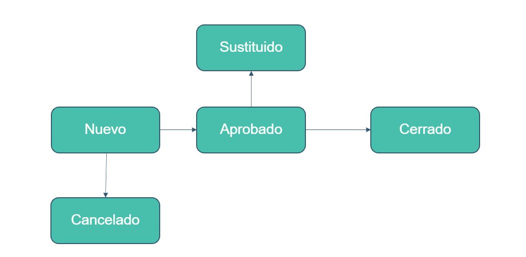

¿Cuál es el flujo de trabajo de los preventivos?
El
flujo de trabajo de los preventivos tiene estos estados:
Estado
| Notas
Nuevo | Estado
inicial.
Permite modificaciones |
Aprobado | No
permite modificaciones.
Crea los eventos del
preventivo. |
Cerrado | Estado
final.
No permite
modificaciones. |
Sustituido | Estado
final. No permite modificaciones.
Estado interno de las
versiones anteriores de un preventivo.
Cancelado | Estado
final.
No permite
modificaciones. |
El
siguiente esquema muestra como procesar las transiciones entre estados:
