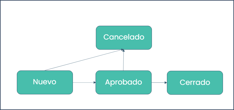

¿Cuál es el flujo de trabajo por defecto de las requisiciones?
Estado
Notas
Nuevo
Estado inicial.
AprobadoPermite registrar costes.
Cancelado
Estado final.
Cerrado
Estado final.
El siguiente esquema muestra como procesar las transiciones entre estados:
