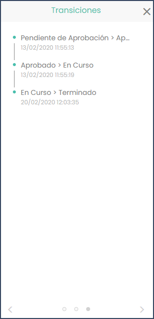

Una orden de trabajo es creada en el estado inicial y hasta ser finalizada pasa por diferentes estados. El técnico y el gestor de mantenimiento no tienen la posibilidad de consultar todos los estados por los que la orden de trabajo ha pasado.<
Para consultar los estados de la orden de trabajo seleccione la opción "Trabajo | Órdenes de Trabajo"
- Se muestra la lista de las órdenes de trabajo
- Seleccione la orden de trabajo que desea consultar
- Se muestra la ventana de visualización de la orden de trabajo
- Pulsar el símbolo
- Se muestran los paneles relativos a la orden de trabajo. Seleccionar el panel con el nombre "Transiciones"
