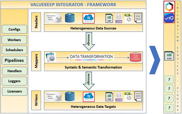

Valuekeep Integrator es una plataforma genérica y abstracta para implementar cualquier escenario de integración de datos o sistemas (en diferentes tecnologías).
La abstracción es representada por el concepto de pipeline y consiste en la descomposición de un proceso de integración complejo en un conjunto de tareas más sencillas, que son ejecutadas en secuencia pasando un mensaje entre ellas.
El implementador / integrador deberá construir los pipelines necesarios para integrar los diferentes sistemas y se pueden reutilizar los componentes existentes o desarrollar nuevos.
Valuekeep Integrator es una plataforma de procesamiento que soporta la ejecución controlada de pipelines, su configuración, reporting de las operaciones y la monitorización del servicio.
