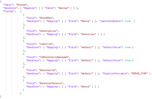

La sintaxis y la semántica aplicada es definida en un contexto
modelar y de fácil interpretación como puedes comprobar en el ejemplo
siguiente.
